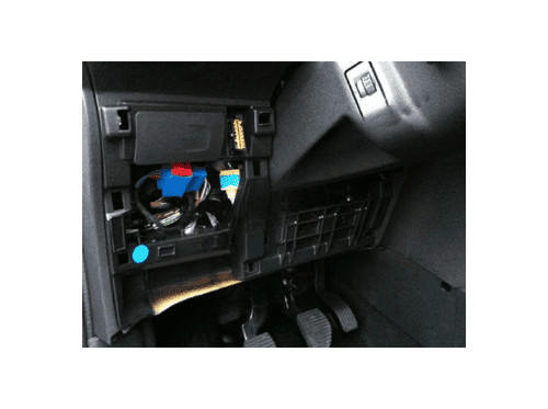

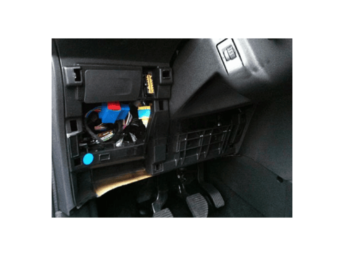

  1. Repérez le tableau de bord
    Installez-vous côté conducteur et observez la zone située sous le tableau de bord. La prise OBD2 de votre Citroën C3-2 se trouve dans cette partie basse de l'habitacle, à proximité immédiate de la colonne de direction.
  2. Identifiez la colonne de direction
    Orientez votre regard vers la droite de la colonne de direction. C'est précisément dans cette zone que le constructeur a positionné le connecteur OBD2, offrant ainsi un accès pratique pour les opérations de diagnostic.

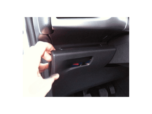

    Localisez le petit cache amovible qui protège la prise OBD2. Retirez-le délicatement en le tirant vers vous ou en appuyant sur les clips de fixation. Le connecteur à 16 broches apparaît alors, prêt à recevoir votre valise de diagnostic.
    Branchez votre valise de diagnostic sur le connecteur OBD2 en respectant le sens d'insertion. La connexion doit être ferme et stable pour garantir une communication optimale avec les calculateurs de votre Citroën C3-2.
