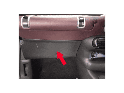

Photo montrant l emplacement de la prise OBD sous la boite a gants d une Citroen C4 Cactus

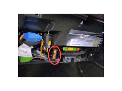

Localisation du connecteur OBD orange sous le tableau de bord d une Citroën C4 Cactus Phase 2

    Installez-vous côté conducteur de votre Citroën C4 Cactus RHD, c'est-à-dire à droite du véhicule. La prise OBD2 se situe sous le tableau de bord, dans la zone inférieure accessible depuis le siège conducteur.
    Cherchez un petit cache amovible sous le tableau de bord. Ce capot plastique protège le connecteur OBD2 des poussières et de l'humidité. Il se trouve généralement à proximité du vide-poche ou de la console centrale.
  3. Retirez le cache amovible
    Ôtez délicatement le cache de protection en tirant dessus ou en appuyant sur les clips de fixation. Aucun outil n'est nécessaire pour cette opération. La prise OBD2 à 16 broches apparaît alors directement accessible.
    Branchez votre outil de diagnostic sur le connecteur OBD2 en alignant correctement les broches. La connexion doit être ferme et stable. Vous pouvez maintenant lire les codes défaut et surveiller les paramètres de votre véhicule.
