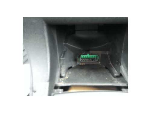

Emplacement du connecteur OBD vert pour diagnostic sur une Citroën C4

    Installez-vous côté conducteur et observez la partie inférieure du tableau de bord. La prise OBD2 de votre Citroën C4 Phase 1 se trouve dans cette zone, à droite de la colonne de direction, dans un emplacement facilement accessible depuis le siège.
  2. Identifiez le cache protecteur
    Recherchez un petit cache amovible situé à droite du volant. Ce capot de protection dissimule le connecteur OBD2 et se retire sans outil particulier. Il suffit de le tirer délicatement vers vous pour le dégager.
  3. Accédez au connecteur OBD2
    Une fois le cache retiré, vous découvrez la prise OBD2 à 16 broches. Le connecteur est orienté vers le bas pour faciliter le branchement de votre valise de diagnostic. Aucun démontage supplémentaire n'est nécessaire pour y accéder.
    Insérez fermement le connecteur de votre appareil de diagnostic dans la prise OBD2. Assurez-vous que le contact soit bien établi avant de mettre le contact du véhicule. Vous pouvez maintenant lancer la lecture des codes défaut de votre C4 Phase 1.
