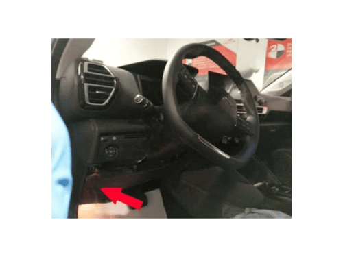

  1. Accédez au côté conducteur
    Installez-vous confortablement à la place du conducteur de votre Citroën C4 Phase 3. Orientez votre regard vers la partie inférieure du tableau de bord, à droite de la colonne de direction. C'est dans cette zone que se situe le connecteur OBD2.

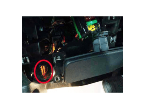

    La prise OBD2 est dissimulée derrière un petit cache amovible pour la protéger de la poussière. Identifiez ce cache plastique situé sous le tableau de bord. Il se distingue par sa forme rectangulaire et se retire facilement sans outil.
  3. Retirez le cache amovible
    Tirez délicatement sur le cache pour le déclipser et révéler la prise OBD2. Aucun démontage complexe n'est nécessaire sur la Citroën C4 Phase 3. Le connecteur 16 broches apparaît alors, prêt à recevoir votre valise de diagnostic.
    Branchez votre valise de diagnostic sur le connecteur OBD2 en respectant le sens d'insertion. Mettez le contact sans démarrer le moteur. Vous pouvez maintenant lire les codes défaut et accéder aux données moteur de votre C4 Phase 3.
