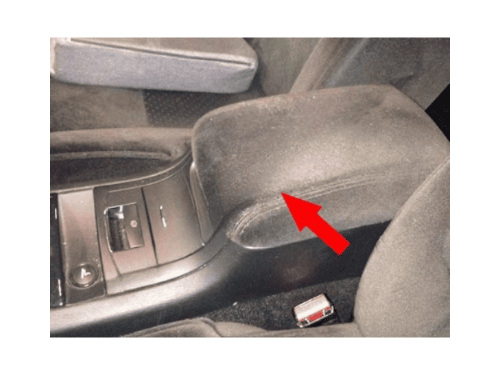

Vide-poche central et accoudoir d une Citroen C6 pour reparation et diagnostic

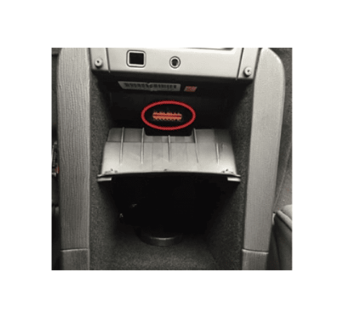

Vue de la console centrale avec le cache plastique ouvert révélant la prise OBD2 de la Citroën C6

  2. Identifiez le cache amovible
    Recherchez un petit cache plastique qui protège le connecteur OBD2. Ce capot discret est conçu pour préserver la prise des poussières tout en permettant un accès facile sans outil particulier.
  3. Retirez la protection
    Ôtez délicatement le cache amovible en tirant dessus ou en appuyant sur les clips de fixation. La prise OBD2 à 16 broches apparaît alors, prête à recevoir votre valise de diagnostic automobile.
    Branchez votre appareil de diagnostic sur le connecteur OBD2 en respectant le sens d'insertion. Mettez le contact sans démarrer le moteur pour établir la communication avec l'électronique de votre Citroën C6.
