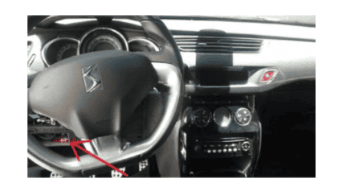

Photo montrant l emplacement de la prise OBD sur le tableau de bord d une Citroen DS3

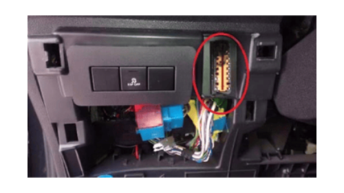

Prise de diagnostic OBD2 entouree en rouge sur le tableau de bord d une Citroen DS3

    Installez-vous confortablement à la place conducteur de votre Citroën DS3. Assurez-vous que le contact soit coupé et que vous disposiez d'un éclairage suffisant pour visualiser la zone sous le tableau de bord.
    Orientez votre regard vers la partie inférieure du tableau de bord, côté conducteur. La prise OBD2 se situe à droite de la colonne de direction, dans une zone facilement accessible sans avoir à démonter d'éléments.
    Identifiez le petit cache amovible qui protège le connecteur OBD2. Retirez-le délicatement en le déclipsant pour révéler la prise de diagnostic 16 broches de votre DS3.
    Branchez votre outil de diagnostic sur le connecteur OBD2 désormais accessible. Mettez le contact sans démarrer le moteur pour permettre la communication entre l'appareil et le calculateur de votre véhicule.
