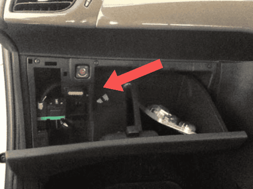

Emplacement de la prise de diagnostic OBD2 dans la boite a gants d une Citroen DS3

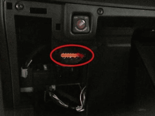

Localisation et branchement de la prise de diagnostic OBD2 sur une Citroën DS3
    Installez-vous à droite du véhicule, côté conducteur sur cette version RHD. La prise OBD2 se situe sous le tableau de bord, dans la zone inférieure gauche de votre position de conduite. Munissez-vous d'une lampe si nécessaire pour mieux visualiser la zone.
    Cherchez un petit cache amovible sous le tableau de bord. Ce capot de protection dissimule le connecteur OBD2 et se retire facilement à la main sans outil particulier. Il est généralement de couleur noire, intégré harmonieusement au plastique de la planche de bord.
  3. Retirez le cache amovible
    Tirez délicatement sur le cache pour le déclipser et accéder au connecteur OBD2. La prise à 16 broches apparaît alors, prête à recevoir votre valise de diagnostic. Conservez le cache à portée de main pour le remettre en place après votre intervention.
    Branchez votre valise de diagnostic sur le connecteur OBD2 en respectant le sens d'insertion. Mettez ensuite le contact sans démarrer le moteur pour alimenter la prise et permettre la communication entre l'outil et le calculateur de votre Citroën DS3 RHD.
