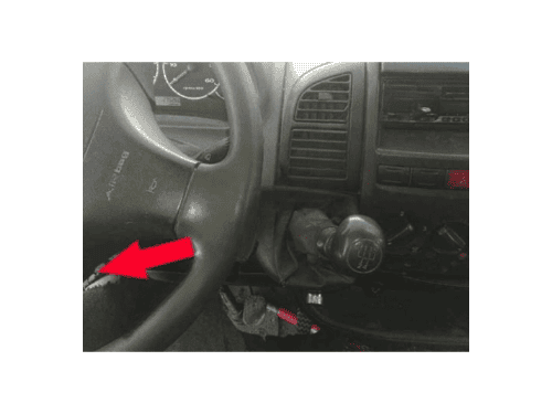

Prise de diagnostic OBD Citroën Jumper 1 Phase 2 localisée sous le volant pour valise iCarsoft

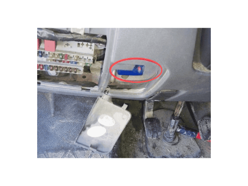

Emplacement de la prise de diagnostic OBD entoure en rouge sur un utilitaire Citroen Jumper 1
    Asseyez-vous à la place du conducteur de votre Citroën Jumper Phase 1. La prise OBD2 se situe dans cette zone, sous le tableau de bord. Orientez votre regard vers la partie inférieure droite de la colonne de direction.
    Localisez le petit cache amovible situé à droite de la colonne de direction, sous le tableau de bord. Ce cache plastique protège la prise OBD2 des poussières et de l'humidité. Il se retire facilement sans outil particulier.
  3. Retirez le cache amovible
    Tirez délicatement sur le cache de protection pour le retirer. La prise OBD2 à 16 broches apparaît alors, prête à recevoir votre valise de diagnostic. Aucun démontage complexe n'est nécessaire pour accéder au connecteur.
    Branchez votre outil de diagnostic sur la prise OBD2 en respectant le sens d'insertion. Le connecteur s'enclenche fermement. Vous pouvez maintenant lire les codes défaut et surveiller les paramètres moteur de votre Jumper Phase 1.
