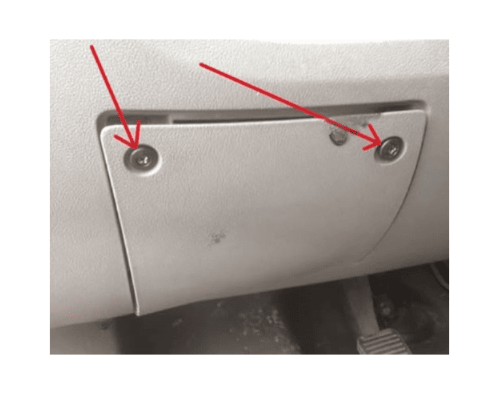

Emplacement des deux vis de la trappe à fusibles à gauche du volant sur Citroën Jumper 3

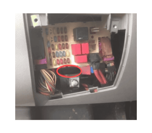

Localisation de la prise de diagnostic OBD2 sous la boite a fusibles d un Citroen Jumper 3
    Installez-vous côté conducteur de votre Citroën Jumper Phase 2. La prise OBD2 se trouve sous le tableau de bord, à proximité immédiate de la colonne de direction. Orientez votre regard vers la partie inférieure droite du volant.
    Identifiez le petit cache amovible situé à droite de la colonne de direction. Ce panneau protège l'accès à la prise diagnostic et se confond avec les éléments du tableau de bord. Il se trouve au niveau de la boîte à fusibles.
  3. Retirez le cache amovible
    Ôtez délicatement le cache de protection en le tirant vers vous. Aucun outil n'est nécessaire pour cette opération. Vous découvrez alors la prise OBD2 à 16 broches, prête à recevoir votre valise de diagnostic.
    Branchez votre valise de diagnostic sur le connecteur OBD2 en respectant le sens d'insertion. La prise s'enclenche fermement. Mettez le contact sans démarrer le moteur pour établir la communication avec l'électronique du véhicule.
