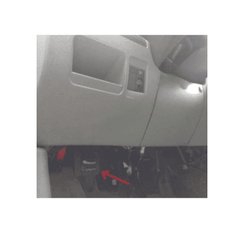

Une flèche rouge indique l emplacement de la prise OBD pour le diagnostic d un Citroën Jumpy

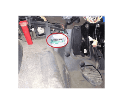

Localisation du connecteur de diagnostic OBD2 sous le tableau de bord d un Citroen Jumpy
    Asseyez-vous à la place du conducteur de votre Citroën Jumpy Phase 1. La prise OBD2 se situe dans cette zone, sous le tableau de bord. Gardez une lampe à portée de main pour faciliter vos recherches dans cet espace parfois sombre.
    Orientez votre regard vers la droite de la colonne de direction, sous le tableau de bord. C'est dans cette zone précise que le constructeur a placé le connecteur de diagnostic sur votre Jumpy Phase 1.
    Identifiez le petit cache amovible qui protège la prise OBD2. Retirez-le délicatement en le déclipsant sans forcer. Le connecteur OBD2 à 16 broches apparaît alors, prêt à recevoir votre valise de diagnostic.
    Branchez votre valise de diagnostic sur le connecteur OBD2 en l'insérant fermement. Mettez le contact sans démarrer le moteur. Vous pouvez maintenant lire les codes défaut et surveiller les paramètres de votre Citroën Jumpy Phase 1.
