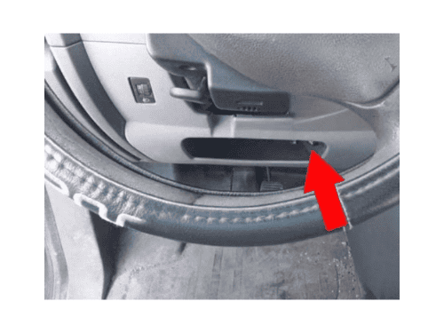

Localisation de la prise de diagnostic OBD sous le volant d un Citroen Jumpy 2

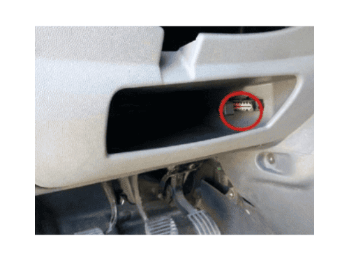

Localisation du connecteur de diagnostic OBD2 dans un Citroën Jumpy 2
    Installez-vous confortablement côté conducteur de votre Citroën Jumpy Phase 2. Orientez votre regard vers la partie inférieure du tableau de bord, à droite de la colonne de direction. C'est dans cette zone que se dissimule le connecteur OBD2.
    Identifiez le petit cache amovible situé sous le tableau de bord. Ce couvercle protège la prise OBD2 des poussières et des contacts accidentels. Il se trouve à proximité immédiate de la colonne de direction, légèrement décalé vers la droite.
  3. Retirez le cache amovible
    Ôtez délicatement le cache de protection en le tirant vers vous ou en appuyant sur les clips de fixation. Aucun outil n'est nécessaire pour cette manipulation. La prise OBD2 à 16 broches apparaît alors, prête à recevoir votre valise de diagnostic.
    Branchez votre valise de diagnostic sur le connecteur OBD2 en respectant le sens d'insertion. Mettez le contact sans démarrer le moteur. Vous pouvez maintenant lire les codes défaut, surveiller les paramètres moteur et effectuer les opérations de maintenance sur votre Jumpy Phase 2.
