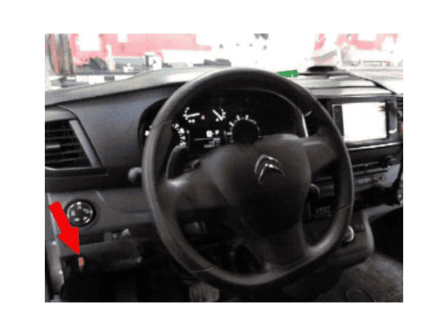

Localisation de la prise de diagnostic OBD sous le volant d'un Citroen Jumpy 3
    Prenez place à bord de votre Citroën Jumpy Phase 3 côté conducteur. Orientez votre regard vers la partie inférieure du tableau de bord, à droite de la colonne de direction. C'est dans cette zone que se dissimule la prise OBD2 de votre véhicule utilitaire.
    La prise OBD2 est protégée par un petit cache amovible situé sous le tableau de bord. Ce cache discret préserve le connecteur de la poussière et des chocs. Identifiez-le visuellement avant de procéder à son retrait pour accéder au port diagnostic.

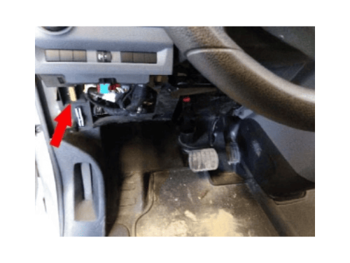

  3. Retirez le cache amovible
    Ôtez délicatement le cache de protection en le tirant doucement vers vous. Aucun outil n'est nécessaire pour cette opération. Une fois retiré, la prise OBD2 à 16 broches de votre Jumpy Phase 3 apparaît, prête à recevoir votre valise de diagnostic.
    Branchez votre valise de diagnostic sur le connecteur OBD2 en respectant le sens d'insertion. La connexion doit être ferme et stable. Vous pouvez maintenant lire les codes défaut, surveiller les paramètres moteur et effectuer l'entretien de votre Citroën Jumpy Phase 3.
