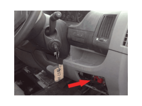

Photo du tableau de bord d'un Citroen Relay 3 avec flèche rouge indiquant la prise OBD2 pour diagnostic

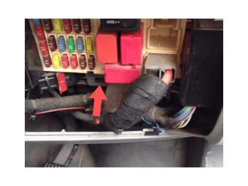

Boite a fusibles et relais de Citroen Relay avec fleche rouge iCarsoft
  1. Accédez au côté conducteur droit
    Installez-vous côté conducteur de votre Citroën Relay RHD. La prise OBD2 se trouve sous le tableau de bord, à droite du volant. Positionnez-vous de manière à avoir une bonne visibilité sur la zone située au-dessus des pédales.
  2. Repérez la pédale d'embrayage
    Dirigez votre regard vers la pédale d'embrayage située à gauche des pédales. La prise OBD2 se trouve juste au-dessus de celle-ci, légèrement en retrait sous le tableau de bord. Un éclairage d'appoint facilitera votre recherche.
    Identifiez le petit cache amovible qui dissimule le connecteur OBD2. Retirez-le délicatement en le tirant vers vous ou en appuyant sur ses clips de fixation. Aucun outil n'est nécessaire pour cette opération simple et rapide.
    Une fois le cache retiré, la prise OBD2 à 16 broches apparaît. Branchez votre outil de diagnostic en l'insérant fermement dans le connecteur. Assurez-vous que la connexion est stable avant de mettre le contact pour lancer votre diagnostic.
