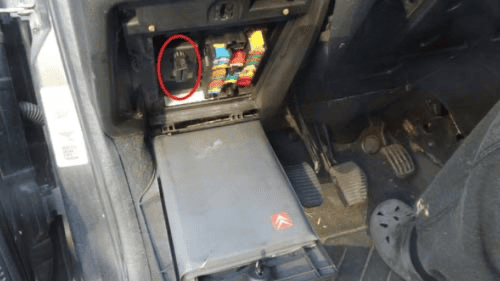

Une flèche rouge indique l emplacement de la prise OBD sous le tableau de bord d une Citroën Xantia

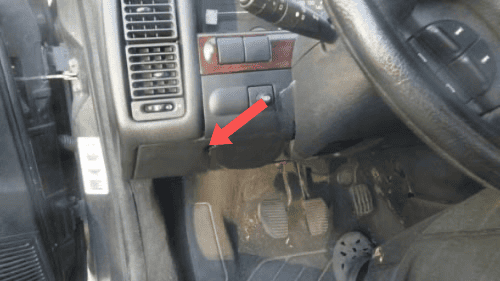

Localisation de la prise de diagnostic OBD2 sur une Citroën Xantia
  1. Accédez au côté conducteur
    Installez-vous à la place du conducteur de votre Citroën Xantia. La prise OBD2 se trouve dans cette zone, sous le tableau de bord. Aucun outil n'est nécessaire pour y accéder, l'opération se fait rapidement et simplement.
    Orientez votre regard vers la droite de la colonne de direction, toujours sous le tableau de bord. C'est dans cette partie que le constructeur a choisi d'installer le connecteur diagnostic de votre véhicule.
    Identifiez le petit cache amovible qui protège la prise OBD2. Retirez-le délicatement à la main pour révéler le connecteur 16 broches. Ce cache se replace facilement après votre intervention de diagnostic.
