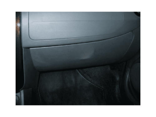

Boîte à gant passager fermée dans l habitacle d une Dacia Duster

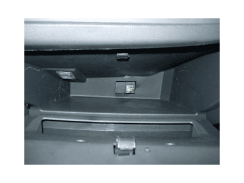

Emplacement de la prise OBD2 située dans la boîte à gants d'un Dacia Duster

    Localisez le petit cache amovible qui protège le connecteur OBD2. Retirez-le délicatement à la main pour révéler la prise à 16 broches. Ce cache se replace facilement après votre diagnostic.
    Branchez votre outil de diagnostic sur le connecteur OBD2 désormais accessible. La connexion s'effectue sans forcer, les broches s'alignant naturellement. Vous pouvez maintenant lire les codes défaut et surveiller les paramètres de votre véhicule.
