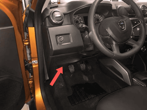

Emplacement de la prise de diagnostic OBD sous le volant d un Dacia Duster 2

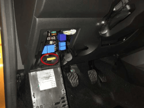

Prise de diagnostic OBD et boîte à fusibles d un Dacia Duster 2
    Asseyez-vous à la place du conducteur de votre Dacia Duster Phase 2. La prise OBD2 se trouve dans cette zone, sous le tableau de bord. Gardez une lampe à portée de main pour faciliter la recherche dans cet espace parfois sombre.
    Orientez votre regard vers la droite de la colonne de direction, sous le tableau de bord. C'est dans cette zone précise que le constructeur Dacia a positionné le connecteur de diagnostic sur le Duster Phase 2.
    Localisez le petit cache amovible qui protège la prise OBD2. Retirez-le délicatement en le tirant vers vous ou en appuyant sur les clips de fixation. La prise à 16 broches apparaît alors, prête à recevoir votre outil de diagnostic.
    Branchez votre appareil de diagnostic sur le connecteur OBD2 en respectant le sens d'insertion. La connexion doit être franche et stable. Mettez le contact de votre Duster Phase 2 sans démarrer le moteur pour initialiser la communication.
