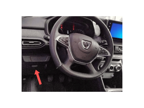

Flèche rouge indiquant l'emplacement de la prise OBD diagnostic sous le volant d'une Dacia Jogger

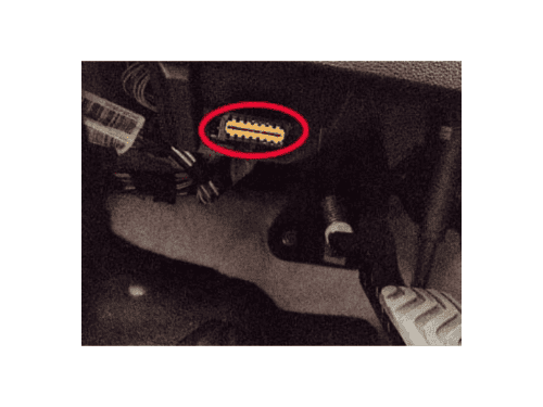

Emplacement de la prise de diagnostic OBD entourée en rouge sur un Dacia Jogger
    Asseyez-vous à la place du conducteur de votre Dacia Jogger. La prise OBD2 se trouve dans cette zone, sous le tableau de bord. Gardez une lampe à portée de main pour faciliter la recherche dans cet espace parfois sombre.
    Orientez votre regard vers la droite de la colonne de direction, sous le tableau de bord. C'est dans cette zone précise que le constructeur a positionné le connecteur OBD2 de votre Jogger, à proximité immédiate du volant.
    La prise OBD2 est protégée par un petit cache amovible. Retirez-le délicatement sans forcer pour accéder au connecteur 16 broches. Ce cache se déclipse facilement à la main, sans outil particulier.
    Une fois le connecteur visible, branchez votre outil de diagnostic sur la prise OBD2. L'accès direct sans démontage complexe vous permet de lire les codes défaut et surveiller les paramètres moteur de votre Dacia Jogger en quelques secondes.
