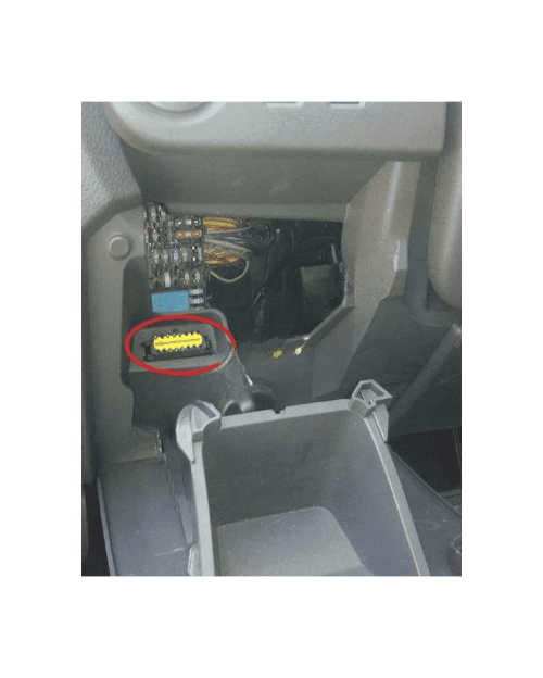

Emplacement de la boite à fusibles sous le tableau de bord d'une Dacia Lodgy
Photo montrant l emplacement de la prise OBD2 entouree en rouge sur une Dacia Lodgy

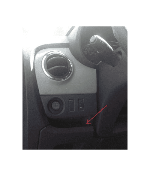

    Installez-vous sur le siège conducteur de votre Dacia Lodgy Phase 1. La prise OBD2 se trouve dans cette zone, sous le tableau de bord. Orientez votre regard vers la partie inférieure du volant pour commencer votre recherche.
    Identifiez la colonne de direction de votre véhicule. La prise diagnostic est située à droite de celle-ci, dans un espace relativement accessible. Vous n'aurez pas besoin de vous allonger complètement pour l'apercevoir.
  3. Localisez le cache de protection
    Cherchez un petit cache amovible en plastique qui protège le connecteur OBD2. Ce cache discret dissimule la prise et se retire facilement à la main ou avec un outil plat sans forcer.
  4. Accédez au connecteur OBD2
    Retirez délicatement le cache de protection pour révéler la prise OBD2 à 16 broches. Le connecteur est maintenant accessible et prêt à recevoir votre valise de diagnostic pour lire les codes défaut de votre Dacia Lodgy Phase 1.
