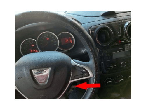

Tableau de bord de Dacia Lodgy phase 2 pour diagnostic OBD2 avec iCarsoft

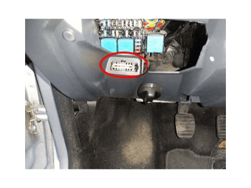

Localisation de la prise de diagnostic OBD entourée en rouge sur un Dacia Lodgy phase 2
    Asseyez-vous à la place du conducteur de votre Dacia Lodgy Phase 2. La prise OBD2 se situe dans cette zone, sous le tableau de bord. Gardez une lampe à portée de main pour faciliter la recherche dans cet espace parfois sombre.
    Orientez votre regard sous le volant, à droite de la colonne de direction. La prise OBD2 de votre Lodgy Phase 2 est positionnée dans cette zone précise, facilement accessible sans avoir à démonter d'éléments du tableau de bord.
    Identifiez le petit cache amovible qui protège le connecteur OBD2. Retirez-le délicatement en le tirant vers vous ou en appuyant sur ses clips de fixation. La prise à 16 broches apparaît alors, prête à recevoir votre outil de diagnostic.
