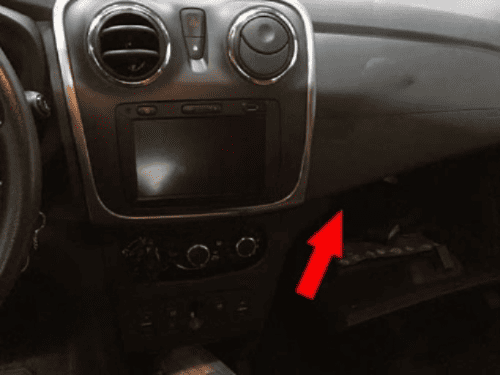

Une flèche rouge indique l'emplacement de la prise OBD2 sur le tableau de bord d'une Dacia Logan

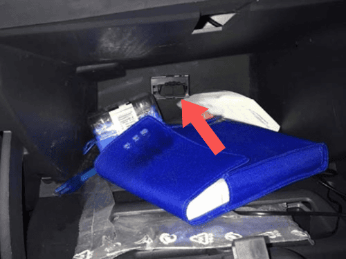

Flèche rouge montrant l emplacement de la prise OBD pour diagnostic dans la boîte à gants d une Dacia Logan 2
    Asseyez-vous à la place du conducteur de votre Dacia Logan Phase 2. Orientez votre regard vers la partie inférieure du tableau de bord, à droite de la colonne de direction. C'est dans cette zone que se dissimule la prise OBD2 de votre véhicule.

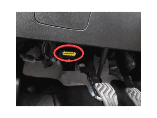

    Identifiez le petit cache amovible situé sous le tableau de bord. Ce capot de protection masque le connecteur OBD2 et se trouve légèrement en retrait pour rester discret. Il peut être de couleur noire ou assortie à l'habillage intérieur.
  3. Retirez le cache amovible
    Ôtez délicatement le cache de protection en tirant doucement dessus ou en appuyant sur les clips de fixation. Aucun outil n'est nécessaire pour cette manipulation. La prise OBD2 à 16 broches apparaît alors, prête à recevoir votre valise de diagnostic.
