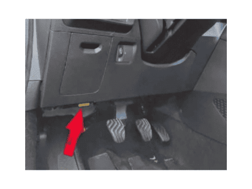

Une flèche rouge indique l'emplacement de la prise OBD2 sous le volant d'une Dacia Logan 3

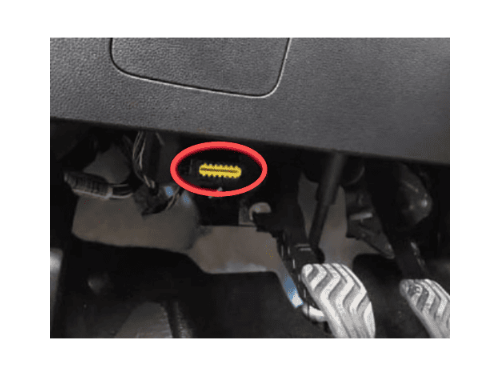

Prise diagnostic OBD jaune entouree de rouge sous le tableau de bord d une Dacia Logan 3
    Asseyez-vous à la place du conducteur de votre Dacia Logan Phase 4. Orientez votre regard vers la partie inférieure du tableau de bord, à droite de la colonne de direction. Cette zone abrite le connecteur OBD2 de votre véhicule.
    Identifiez le petit cache amovible situé sous le tableau de bord. Ce couvercle protège la prise OBD2 des poussières et des chocs. Il se trouve légèrement en retrait, à proximité immédiate du pédalier.
  3. Retirez le cache amovible
    Ôtez délicatement le cache de protection en le tirant vers vous. Aucun outil n'est nécessaire pour cette manipulation. La prise OBD2 à 16 broches apparaît alors, prête à recevoir votre valise de diagnostic.
    Branchez fermement votre appareil de diagnostic sur le connecteur OBD2. Assurez-vous que la connexion est stable avant de mettre le contact. Vous pouvez maintenant lire les codes défaut et surveiller les paramètres de votre Logan Phase 4.
