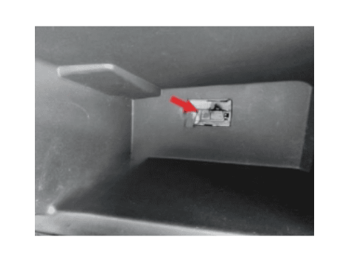

Emplacement de la prise OBD sous le tableau de bord dans la boite a gants d une Dacia Sandero 2

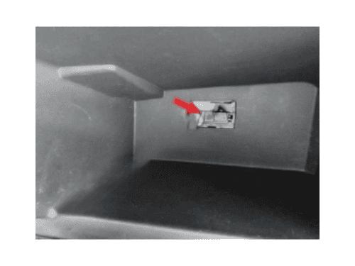

Emplacement de la prise de diagnostic OBD2 dans la boite a gants de la Dacia Sandero 2

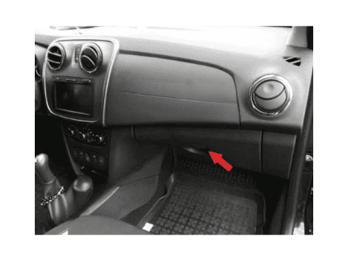

    Asseyez-vous à la place du conducteur de votre Dacia Sandero Phase 2. La prise OBD2 se trouve dans cette zone, sous le tableau de bord. Gardez une lampe à portée de main pour faciliter la recherche dans cet espace parfois sombre.
    Orientez votre regard vers la droite de la colonne de direction, sous le tableau de bord. C'est dans cette zone précise que le constructeur a positionné le connecteur OBD2 sur ce modèle restylé de la Sandero.
    Identifiez le petit cache amovible qui protège la prise OBD2. Retirez-le délicatement en le tirant vers vous ou en appuyant sur ses clips de fixation. Ce cache se déclipse facilement sans outil particulier.
    Une fois le cache retiré, la prise OBD2 à 16 broches apparaît. Branchez votre outil de diagnostic en l'insérant fermement dans le connecteur. Mettez le contact sans démarrer le moteur pour initialiser la communication avec l'électronique du véhicule.
