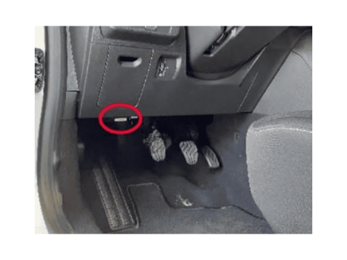

Emplacement de la prise OBD2 sur le tableau de bord d une Dacia Sandero 3

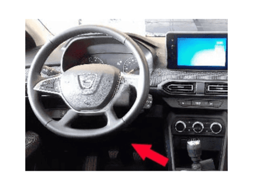

Photo de l habitacle montrant l emplacement de la prise OBD sur Dacia Sandero 3
    Asseyez-vous à la place du conducteur ou accroupissez-vous à l'extérieur du véhicule, portière ouverte. Orientez votre regard vers la partie inférieure du tableau de bord, à droite de la colonne de direction, sous le volant.
    La prise OBD2 de votre Sandero Phase 3 est dissimulée derrière un petit cache amovible en plastique. Ce cache protecteur se situe dans la zone inférieure droite du tableau de bord, facilement accessible sans outil particulier.
  3. Retirez le cache amovible
    Ôtez délicatement le cache de protection en le tirant vers vous ou en appuyant sur ses clips de fixation. Le connecteur OBD2 à 16 broches apparaît alors, prêt à recevoir votre valise de diagnostic automobile.
    Branchez votre appareil de diagnostic sur le connecteur OBD2 en respectant le sens d'insertion. La prise s'enclenche fermement. Mettez le contact sans démarrer le moteur pour établir la communication avec l'électronique du véhicule.
