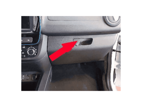

Fleche rouge pointant vers le bouton d ouverture de la boite a gants d une Dacia Spring

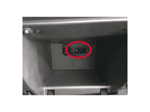

Photo montrant la localisation exacte de la prise de diagnostic OBD2 sur une Dacia Spring
    Installez-vous côté conducteur de votre Dacia Spring. La prise OBD2 se situe dans cette zone, sous le tableau de bord. Assurez-vous d'avoir suffisamment de lumière pour repérer facilement le connecteur lors de votre recherche.
    Orientez votre regard vers la droite de la colonne de direction. La prise OBD2 de la Dacia Spring est positionnée dans cette zone spécifique, légèrement en retrait sous le tableau de bord pour rester discrète tout en restant accessible.
    Localisez le petit cache amovible qui protège le connecteur OBD2. Retirez-le délicatement sans forcer pour accéder à la prise. Ce cache se déclipse facilement à la main et permet de maintenir le connecteur à l'abri de la poussière.
    Branchez votre outil de diagnostic sur le connecteur OBD2 à 16 broches. La connexion doit être ferme et stable. Vous pouvez maintenant lire les codes défaut, surveiller les paramètres de la batterie haute tension et contrôler les systèmes électroniques de votre Spring.
