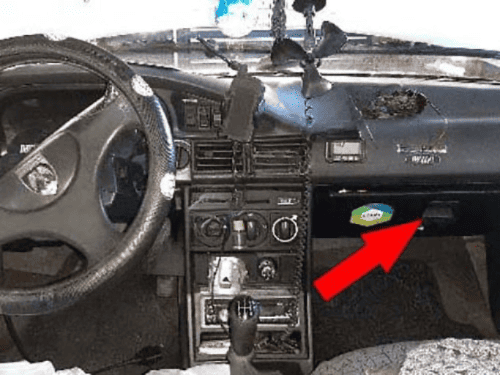

Tableau de bord de Dacia Supernova avec flèche rouge indiquant la prise de diagnostic OBD2

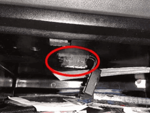

Photo montrant l emplacement de la prise OBD sous le tableau de bord d une Dacia Supernova
    Installez-vous côté conducteur de votre Dacia SuperNova. La prise OBD2 se trouve dans cette zone, sous le tableau de bord. Assurez-vous d'avoir suffisamment de luminosité pour repérer facilement le connecteur dans cet espace parfois sombre.
    Orientez votre regard vers la droite de la colonne de direction, sous le tableau de bord. C'est dans cette zone spécifique que le constructeur a positionné le connecteur OBD2 de votre SuperNova, à portée de main depuis le siège conducteur.
    Identifiez le petit cache amovible qui protège la prise OBD2. Retirez-le délicatement en le tirant vers vous ou en appuyant sur ses clips de fixation. Ce cache plastique se déclipse facilement sans outil particulier.
    Une fois le cache retiré, la prise OBD2 à 16 broches apparaît. Branchez votre outil de diagnostic en respectant le sens du connecteur. Mettez le contact sans démarrer le moteur pour permettre la communication avec le calculateur de votre Dacia SuperNova.
