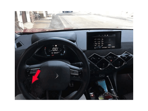

Tableau de bord et volant d'une DS3 Crossback pour diagnostic iCarsoft

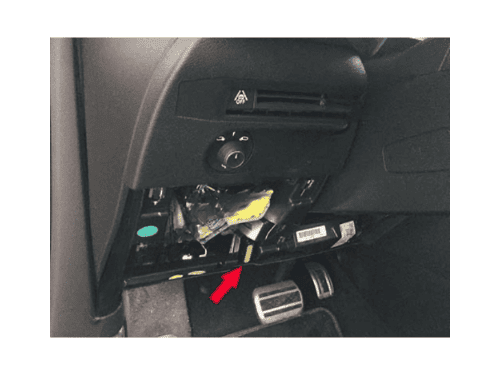

Localisation de la prise de diagnostic OBD sous le volant d une DS3 Crossback avec iCarsoft
    Asseyez-vous à la place du conducteur de votre DS DS3 Crossback. Orientez votre regard vers la partie inférieure du tableau de bord, à droite de la colonne de direction. C'est dans cette zone que se trouve le connecteur OBD2.
    Identifiez le petit cache amovible situé sous le tableau de bord. Ce cache plastique protège la prise OBD2 des poussières et des chocs. Il se trouve légèrement en retrait, près de la pédale d'accélérateur.
  3. Retirez le cache amovible
    Ôtez délicatement le cache de protection en le tirant vers vous. Aucun outil n'est nécessaire pour cette opération. La prise OBD2 à 16 broches apparaît alors, prête à recevoir votre valise de diagnostic.
    Branchez votre valise de diagnostic sur le connecteur OBD2 en respectant le sens d'insertion. Assurez-vous que la connexion est bien enclenchée. Mettez le contact sans démarrer le moteur pour initialiser la communication avec l'ordinateur de bord.
