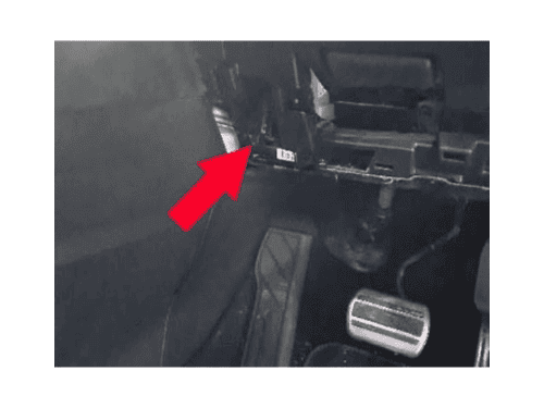

Localisation de la prise de diagnostic OBD sur DS 7 avec une flèche rouge au niveau du repose pied

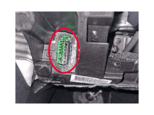

Prise de diagnostic OBD2 verte et noire entouree de rouge sur une DS7 RHD
    Prenez place côté droit du véhicule, puisqu'il s'agit d'une version à conduite à droite (RHD). Assurez-vous d'avoir suffisamment d'espace pour vous pencher sous le tableau de bord et repérer la zone où se situe la prise OBD2.
  2. Repérez la zone sous le tableau
    Regardez sous le tableau de bord, à proximité du pédalier côté conducteur. La prise OBD2 de votre DS7 Crossback RHD se trouve dans cette zone, légèrement en retrait pour rester discrète tout en restant accessible sans démontage particulier.
    Identifiez le petit cache amovible qui protège le connecteur OBD2. Retirez-le délicatement en le tirant vers vous ou en appuyant sur les clips de fixation. Ce cache se déclipse facilement sans outil spécifique.
    Une fois le cache retiré, la prise OBD2 à 16 broches apparaît. Branchez votre outil de diagnostic en alignant correctement le connecteur. Vous pouvez maintenant lire les codes défaut et surveiller les paramètres de votre DS7 Crossback RHD.
