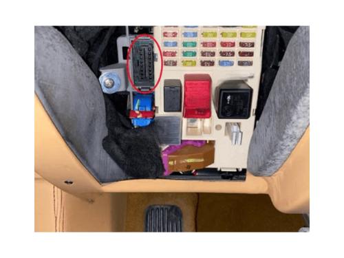

Emplacement de la prise de diagnostic OBD2 entouree en rouge sur une Ferrari 599 GTB

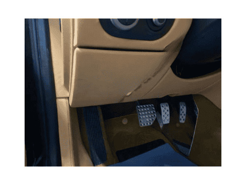

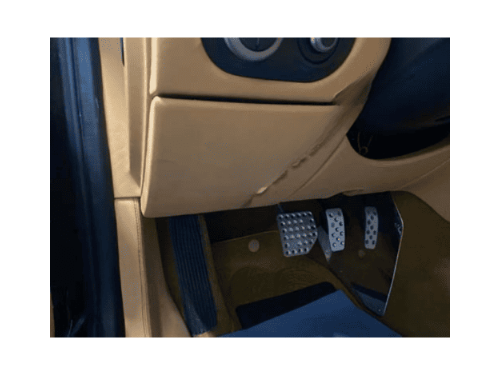

    Installez-vous côté conducteur de votre Ferrari 599 GTB. La prise OBD2 se situe dans cette zone, sous le tableau de bord. Aucun outil n'est nécessaire pour y accéder, le connecteur étant directement accessible sans démontage préalable.
    Orientez votre regard vers le bas du tableau de bord, juste au-dessus du pédalier. La prise de diagnostic se trouve dans cette partie inférieure, à proximité immédiate du repose-pied gauche. Elle est positionnée de manière visible et facilement atteignable.
    Le connecteur OBD2 est un port trapézoïdal à 16 broches de couleur noire. Sur la 599 GTB, il est orienté vers le bas pour faciliter le branchement de votre valise de diagnostic. Vérifiez qu'aucun débris n'obstrue les broches avant connexion.
    Insérez fermement votre valise de diagnostic dans le connecteur OBD2. Le contact doit être franc et stable. Une fois connecté, mettez le contact sans démarrer le moteur pour alimenter le port et permettre la communication avec les calculateurs du véhicule.
