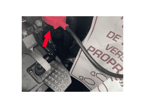

Branchement d un outil de diagnostic iCarsoft sur la prise OBD d une Ferrari F430

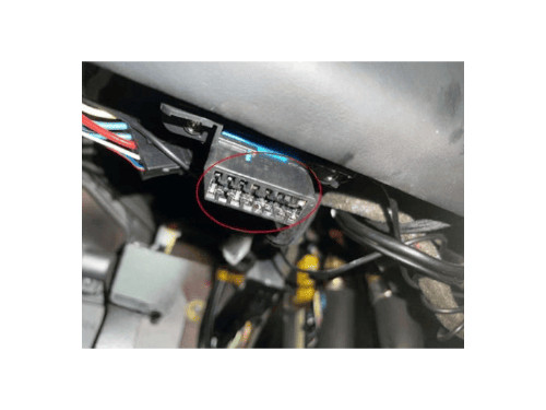

Localisation du connecteur de diagnostic OBD2 sous le tableau de bord d une Ferrari F430
    Installez-vous côté conducteur de votre Ferrari F430. La prise OBD2 se trouve dans cette zone, sous le tableau de bord. Aucun outil n'est nécessaire pour y accéder, le connecteur étant directement accessible sans démontage préalable.
    Orientez votre regard vers la colonne de direction, à gauche du volant. La prise de diagnostic est positionnée dans cette partie basse du tableau de bord. Elle se situe à proximité immédiate des pédales, légèrement en retrait.
    Le connecteur OBD2 est un boîtier trapézoïdal à 16 broches de couleur noire. Il est orienté vers le bas pour faciliter le branchement. Vérifiez qu'aucun cache de protection ne recouvre la prise avant de connecter votre outil.
    Insérez fermement le connecteur de votre outil de diagnostic dans la prise OBD2. Mettez le contact sans démarrer le moteur. Votre appareil détectera automatiquement les calculateurs du véhicule : moteur, boîte F1, ABS, airbag et suspension.
