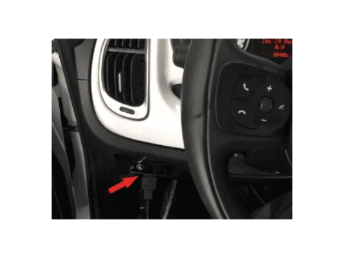

Localisation de la prise de diagnostic OBD2 sous le tableau de bord d une Fiat 500L

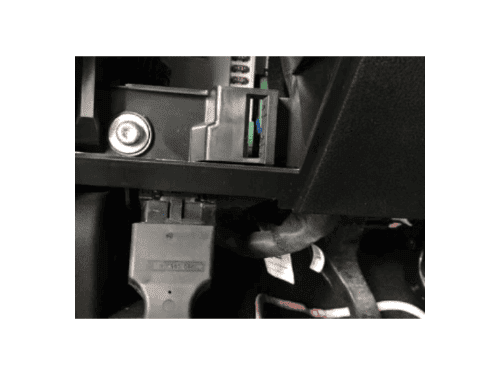

Localisation de la prise de diagnostic OBD2 et de la boite a fusibles sur une Fiat 500L
    Asseyez-vous à la place du conducteur ou positionnez-vous face à cette zone du véhicule. La prise OBD2 de la Fiat 500 L PH 1 se trouve dans l'habitacle, sous le tableau de bord, du côté gauche.
    Orientez votre regard vers la partie inférieure du tableau de bord, à gauche de la colonne de direction. La prise OBD2 est située dans cette zone, facilement visible sans démontage particulier.
    Identifiez le connecteur à 16 broches de forme trapézoïdale. Sur la Fiat 500 L PH 1, il est directement accessible et ne nécessite aucun outil pour y brancher votre valise de diagnostic.
    Connectez votre valise de diagnostic au port OBD2 en respectant le sens du connecteur. Une fois branché, mettez le contact sans démarrer le moteur pour accéder aux données électroniques du véhicule.
