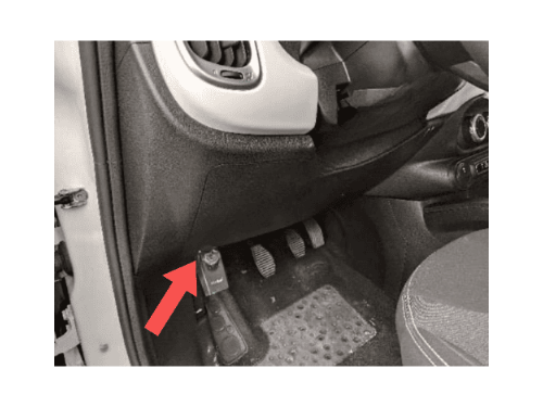

Emplacement de la prise de diagnostic OBD2 sous le tableau de bord d une Fiat 500L

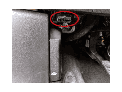

Localisation du connecteur de diagnostic OBD entouré en rouge sur une Fiat 500L
    Asseyez-vous à la place du conducteur de votre Fiat 500 L PH 2. Positionnez-vous de manière à avoir une bonne visibilité sous le tableau de bord, au niveau de la zone des pédales et de la colonne de direction.
    Orientez votre regard vers la gauche de la colonne de direction, sous le tableau de bord. La prise OBD2 se situe dans cette zone, facilement accessible sans démontage ni outil particulier. Elle est généralement visible directement.
    Identifiez le connecteur OBD2 de forme trapézoïdale à 16 broches. Sur la Fiat 500 L PH 2, il est positionné à proximité immédiate des pédales, légèrement en retrait sous le cache inférieur du tableau de bord.
    Insérez le connecteur de votre outil de diagnostic dans la prise OBD2. Veillez à un branchement bien droit et ferme. Une fois connecté, vous pouvez lire les défauts, analyser les données moteur et surveiller les capteurs en temps réel.
