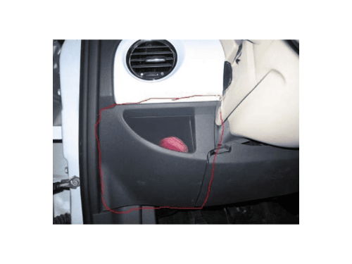

Emplacement du cache sous le volant d une Fiat 500 pour trouver la prise OBD

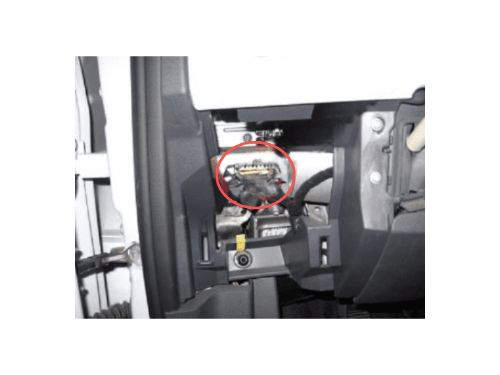

Localisation de la prise de diagnostic OBD2 sous le tableau de bord d une Fiat 500
    Installez-vous côté conducteur de votre Fiat 500 PH 1. La prise OBD2 se situe dans cette zone, sous le tableau de bord. Aucun outil n'est nécessaire pour y accéder, l'opération se fait rapidement et simplement.
  2. Repérez le cache sous le volant
    Regardez sous la colonne de direction, à gauche du volant. Vous identifierez un cache en plastique qui protège la zone où se trouve le connecteur OBD2. Ce cache peut être retiré manuellement sans effort.
  3. Localisez la prise OBD2
    Une fois le cache retiré, la prise OBD2 apparaît à proximité immédiate de la colonne de direction. Le connecteur à 16 broches est orienté vers le bas, facilement accessible pour brancher votre valise de diagnostic.
    Branchez votre valise de diagnostic sur le connecteur OBD2 en l'insérant fermement. Mettez le contact sans démarrer le moteur. Votre outil peut maintenant communiquer avec les calculateurs de votre Fiat 500 PH 1.
