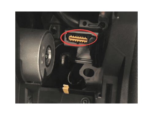

Localisation de la prise de diagnostic OBD2 sous le volant d une Fiat 500 RHD

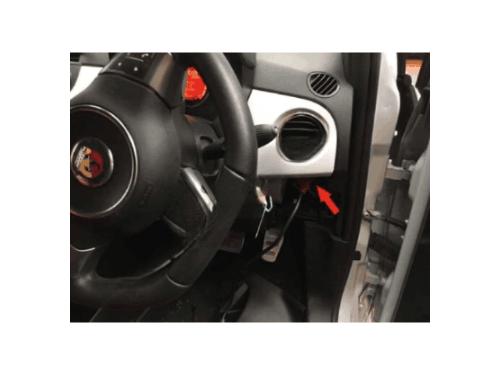

Localisation de la prise de diagnostic OBD sous le tableau de bord d une Fiat 500 RHD
    Prenez place du côté droit du véhicule, là où se trouve le volant sur cette version RHD. La prise OBD2 est toujours située à proximité du poste de conduite, sous le tableau de bord, près de la colonne de direction.
  2. Repérez la zone sous le tableau
    Regardez sous le tableau de bord, dans la partie inférieure droite près de vos genoux. La prise OBD2 de la Fiat 500 RHD est accessible sans aucun démontage, ce qui facilite grandement la connexion de votre outil de diagnostic.
    Le connecteur est une prise trapézoïdale à 16 broches de couleur noire. Elle est orientée vers le bas ou légèrement inclinée, positionnée à proximité immédiate de la colonne de direction pour un accès optimal.
