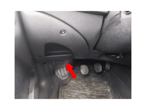

Localisation de la prise de diagnostic OBD sous le repose-pied d'une Fiat Bravo 1

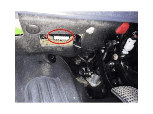

Emplacement de la prise de diagnostic OBD sous le tableau de bord d une Fiat Bravo
    Installez-vous côté conducteur de votre Fiat Bravo 1. La prise OBD2 se trouve dans cette zone, sous le tableau de bord. Aucun outil n'est nécessaire pour y accéder, l'opération est simple et rapide.
  2. Repérez le repose-pied gauche
    Dirigez votre regard vers la partie inférieure gauche du tableau de bord, près de la colonne de direction. La prise se situe généralement au-dessus du repose-pied, parfois dissimulée derrière un petit cache plastique amovible.
  3. Retirez le cache si nécessaire
    Si un cache plastique recouvre la prise, retirez-le délicatement à la main. Il s'enlève sans effort en tirant légèrement dessus. Vous découvrirez alors le connecteur OBD2 à 16 broches prêt à être utilisé.
    Branchez votre outil de diagnostic sur la prise OBD2. Le connecteur s'insère dans un seul sens. Une fois connecté, mettez le contact pour accéder aux données électroniques de votre Fiat Bravo 1 et effectuer vos opérations de maintenance.
