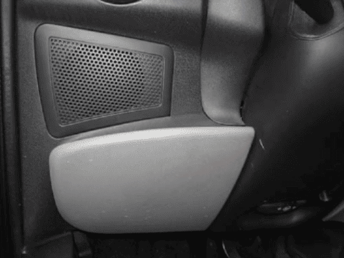

Boîte à fusibles de l'habitacle située sous le volant d'un utilitaire Fiat Doblo 2007

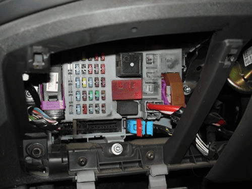

Vue de la boîte à fusibles et de la prise de diagnostic OBD2 sur une Fiat Doblo de 2007
    Installez-vous à la place du conducteur et orientez votre regard vers la partie inférieure du tableau de bord. La prise OBD2 du Fiat Doblo PH 1 se situe dans cette zone, à gauche de la colonne de direction, facilement accessible depuis le siège.
  2. Repérez le cache fusibles
    Identifiez le cache de la boîte à fusibles situé sous le volant. Sur le Fiat Doblo première phase, la prise diagnostic se trouve à proximité immédiate de cet élément. Aucun outil n'est nécessaire pour y accéder, la zone reste dégagée.
    Le connecteur OBD2 de forme trapézoïdale à 16 broches est visible sans démontage. Il est orienté vers le bas ou légèrement incliné. Pour les modèles avant 2001, un adaptateur Fiat 3 broches peut être requis pour la connexion.
    Insérez fermement le connecteur de votre outil de diagnostic dans la prise OBD2. Mettez le contact sans démarrer le moteur. Votre appareil peut maintenant communiquer avec les calculateurs du véhicule pour lire les codes défauts et données en temps réel.
