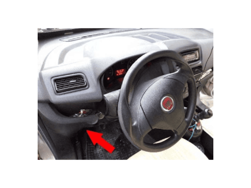

Flèche rouge indiquant l emplacement de la prise OBD pour diagnostic sur Fiat Doblo

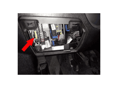

Emplacement de la boîte à fusibles et de la prise de diagnostic OBD d un Fiat Doblo
  1. Localisez la zone sous le tableau de bord
    Installez-vous côté conducteur et observez la partie inférieure du tableau de bord. La prise OBD2 se trouve à gauche de la colonne de direction, généralement près du repose-pied. Aucun démontage n'est nécessaire pour y accéder.
  2. Vérifiez la présence d'une trappe
    Sur certaines versions du Fiat Doblo PH 2, la prise diagnostic est dissimulée derrière une petite trappe de protection. Si c'est le cas, retirez-la délicatement à la main pour révéler le connecteur OBD2 à 16 broches.
