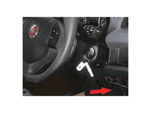

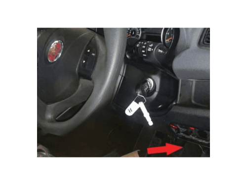

Une flèche rouge indique l'emplacement de la prise OBD de diagnostic sur un tableau de bord de Fiat Doblo 2

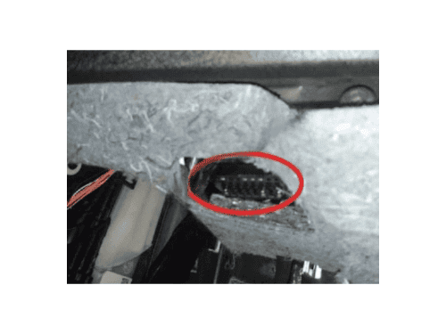

Photo montrant l emplacement de la prise de diagnostic OBD2 sur une Fiat Doblo 2
    Sur le Fiat Doblo RHD, installez-vous côté droit du véhicule, à la place du conducteur. La prise OBD2 se trouve toujours du côté conducteur, ce qui signifie à droite sur les modèles à conduite à droite destinés au marché britannique.
    Baissez-vous et observez sous le tableau de bord, dans la zone située à gauche de la pédale d'accélérateur. La prise OBD2 est généralement positionnée près de la trappe à fusibles, facilement accessible sans aucun démontage.
    Repérez un connecteur trapézoïdal à 16 broches de couleur noire ou grise. Il peut être apparent ou protégé par un petit cache en plastique qu'il suffit de retirer délicatement à la main pour accéder au port.
