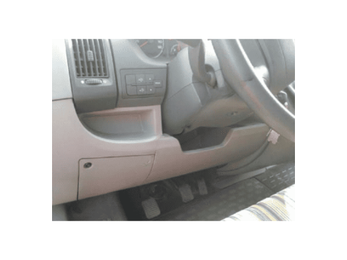

Vue du capot sous le volant d un Fiat Ducato pour trouver la prise OBD

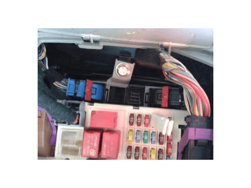

Localisation du connecteur de diagnostic OBD2 sur la boîte à fusibles d un Fiat Ducato
    Installez-vous côté conducteur de votre Fiat Ducato PH 2. La prise OBD2 se trouve dans la zone inférieure du tableau de bord, à proximité de la colonne de direction. Aucun outil n'est nécessaire pour y accéder.
  2. Repérez le vide-poche gauche
    Orientez votre regard vers la gauche du volant, sous le tableau de bord. Cherchez le vide-poche ou le capot de protection situé dans le compartiment inférieur. La prise peut également se trouver près du boîtier de fusibles.
    Le connecteur OBD2 est un port à 16 broches de forme trapézoïdale. Sur le Fiat Ducato PH 2, il est généralement accessible directement ou dissimulé derrière un petit cache amovible qu'il suffit de retirer à la main.
