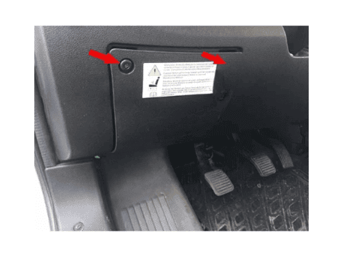

Emplacement des vis de la trappe sous le volant d un utilitaire Fiat Ducato 3

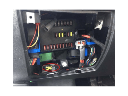

Emplacement de la prise OBD entoure en rouge sur Fiat Ducato 3
  1. Localisez la zone sous le volant
    Installez-vous côté conducteur et observez la partie inférieure du tableau de bord. La prise OBD2 du Fiat Ducato PH 3 se trouve à gauche de la colonne de direction, à proximité immédiate du pédalier. Aucun démontage n'est nécessaire pour y accéder.
  2. Identifiez le connecteur OBD2
    Repérez le connecteur trapézoïdal à 16 broches caractéristique des prises OBD2. Sur ce modèle commercialisé depuis 2014, la prise est généralement visible directement ou dissimulée derrière une petite trappe amovible près du pédalier.
