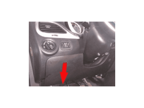

Indication par une fleche rouge de la prise de diagnostic OBD2 sur Fiat Freemont

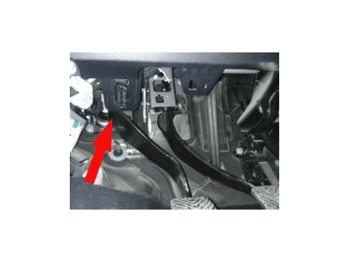

Emplacement de la prise OBD au niveau des pedales sur Fiat Freemont pour diagnostic
  1. Repérez le tableau de bord
    Installez-vous à la place conducteur et observez la partie inférieure du tableau de bord. La prise OBD2 du Fiat Freemont se trouve dans cette zone, à gauche de la colonne de direction, facilement accessible sans aucun démontage préalable.
  2. Localisez la prise OBD2
    Cherchez le connecteur à proximité du pédalier, légèrement en retrait sous le tableau de bord. La prise est orientée vers le bas ou vers vous, généralement protégée par un cache amovible que vous pouvez retirer à la main.
  3. Connectez votre valise diagnostic
    Branchez votre outil de diagnostic sur le connecteur 16 broches. La connexion doit être ferme et stable. Mettez ensuite le contact sans démarrer le moteur pour permettre la communication entre l'appareil et les calculateurs du véhicule.
