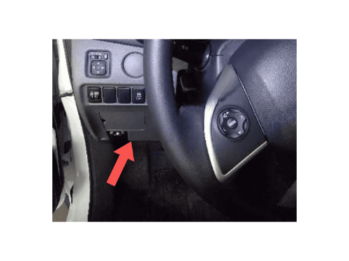

Fleche rouge indiquant l emplacement de la prise OBD pour valise de diagnostic sur Fiat Fullback

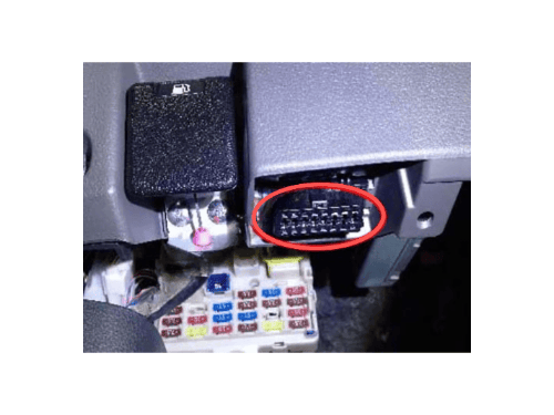

Emplacement de la prise de diagnostic OBD2 sous le tableau de bord d'un Fiat Fullback
    Installez-vous à la place conducteur et observez la partie inférieure du tableau de bord. La prise OBD2 du Fiat Fullback se trouve dans cette zone, près de la colonne de direction ou à proximité de la trappe à fusibles.
  2. Repérez le connecteur OBD2
    Cherchez un connecteur trapézoïdal à 16 broches sous le tableau de bord. Sur le Fullback, il est généralement accessible sans démontage, orienté vers le bas ou légèrement incliné vers le conducteur.
