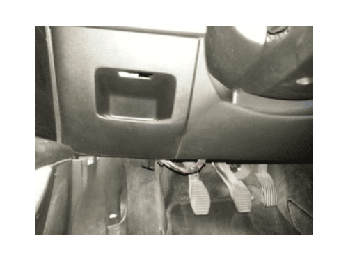

Emplacement de la boîte à fusibles sous le tableau de bord d une Fiat Grande Punto

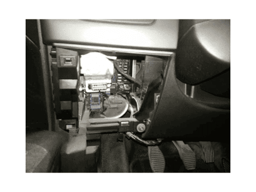

Localisation de la prise de diagnostic OBD2 sous le tableau de bord d une Fiat Grande Punto
  1. Accédez au côté conducteur
    Installez-vous à la place du conducteur de votre Fiat Grande Punto. La prise OBD2 se situe dans cette zone, sous le tableau de bord. Aucun outil n'est nécessaire pour y accéder, l'emplacement reste facilement accessible depuis le siège.
    Orientez votre regard vers la gauche de la colonne de direction. Sur la Grande Punto, le connecteur OBD2 se trouve généralement dans cette zone, à proximité immédiate de la pédale d'embrayage ou légèrement au-dessus.
    Identifiez le connecteur à 16 broches de forme trapézoïdale. Il peut être apparent ou protégé par un petit cache en plastique. Sur certaines versions, il se trouve directement visible sous le tableau de bord sans protection.
    Connectez votre outil de diagnostic au port OBD2 en insérant fermement la fiche. Le connecteur ne s'enclenche que dans un seul sens. Une fois branché, mettez le contact pour établir la communication avec les calculateurs du véhicule.
