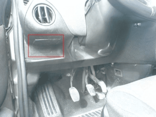

Emplacement du cache sous le volant d'un Fiat Multipla pour le diagnostic

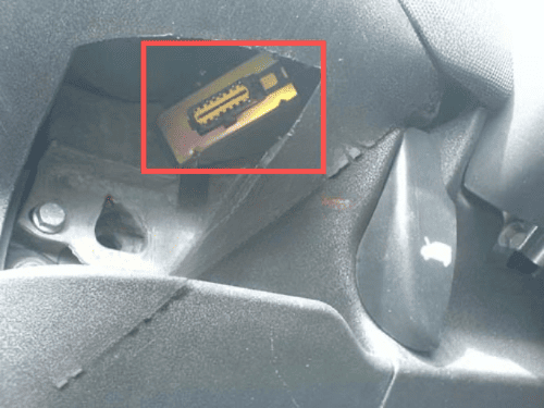

Localisation et zoom sur la prise OBD jaune d une Fiat Multipla pour diagnostic
    Installez-vous côté conducteur et observez la zone située sous le tableau de bord, à gauche de la colonne de direction. La prise OBD2 de la Fiat Multipla est accessible sans démontage, généralement visible ou dissimulée derrière une trappe près des fusibles.
  2. Repérez le connecteur OBD2
    Cherchez un connecteur trapézoïdal à 16 broches, de couleur noire ou grise. Sur la Multipla, il se trouve habituellement en retrait sous le volant. Une lampe torche peut faciliter son identification dans cette zone parfois sombre.
