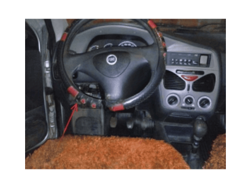

Tableau de bord et volant d une Fiat Palio 1 pour diagnostic auto iCarsoft

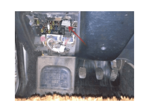

Localisation de la prise de diagnostic OBD sur la boite a fusibles de la Fiat Palio 1
    Installez-vous côté conducteur et observez la partie inférieure du tableau de bord. La prise OBD2 de votre Fiat Palio PH 1 se situe dans cette zone, généralement à gauche de la colonne de direction, facilement accessible depuis le siège conducteur.
  2. Repérez la prise OBD2
    Cherchez le connecteur à proximité de la pédale d'embrayage ou derrière un petit cache plastique. Sur ce modèle, la prise est souvent visible directement ou dissimulée sous un capot amovible. Aucun démontage complexe n'est requis.
  3. Accédez sans outil
    La prise OBD2 du Fiat Palio PH 1 est accessible sans aucun outil. Si un cache est présent, retirez-le simplement à la main en tirant doucement. Vous pouvez ensuite brancher directement votre valise de diagnostic sur le connecteur 16 broches.
  4. Vérifiez la compatibilité
    Les modèles Fiat Palio PH 1 avant 2001 peuvent nécessiter un adaptateur Fiat 3 broches pour la connexion. Les versions ultérieures disposent d'une prise OBD2 standard compatible avec les protocoles ISO 9141 et KWP2000.
