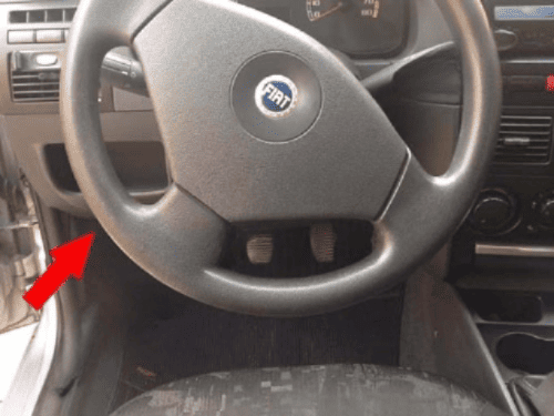

Emplacement de la prise OBD de diagnostic sur une Fiat Palio sous le tableau de bord

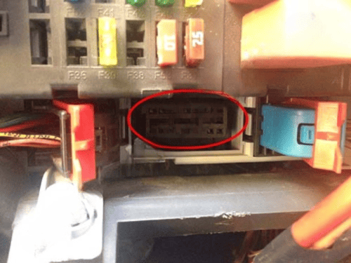

Emplacement de la prise de diagnostic OBD entourée en rouge sur une Fiat Palio
  1. Accédez au côté conducteur
    Installez-vous à la place du conducteur et orientez-vous vers la partie inférieure gauche du tableau de bord. La prise OBD2 de la Fiat Panda 1 se trouve généralement dans cette zone, à proximité de la colonne de direction.
  2. Repérez la trappe d'accès
    Cherchez une petite trappe ou un cache plastique situé sous le tableau de bord. Sur certains modèles, la prise peut être directement visible sans protection. Aucun outil n'est nécessaire pour y accéder.
  3. Identifiez le connecteur OBD
    Localisez le connecteur de forme trapézoïdale à 16 broches. Pour les modèles antérieurs à 1996, une prise 3 broches Fiat peut être présente et nécessitera un adaptateur vers OBD-II pour effectuer le diagnostic.
    Insérez fermement le connecteur de votre outil de diagnostic dans la prise OBD. Mettez le contact sans démarrer le moteur, puis lancez la lecture des codes défauts et des paramètres moteur en temps réel.
