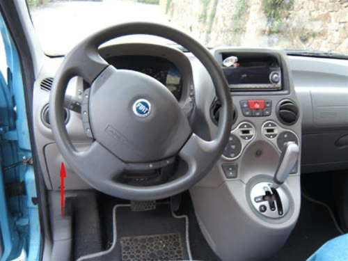

Vue du tableau de bord d une Fiat Panda 2 indiquant l emplacement de la prise OBD
Localisation de la prise de diagnostic OBD sur une Fiat Panda 2
    Installez-vous côté conducteur et observez la zone située sous le tableau de bord, au-dessus des pédales. La prise OBD2 de votre Fiat Panda 2 se trouve dans cette partie inférieure gauche de l'habitacle, à proximité immédiate de la trappe à fusibles.

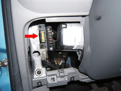

  2. Repérez la prise OBD2
    Recherchez un connecteur trapézoïdal à 16 broches de couleur généralement noire ou grise. Sur la Fiat Panda 2, cette prise est accessible directement sans démontage ni outils, ce qui facilite grandement la connexion de votre valise de diagnostic automobile.
  3. Branchez votre valise diagnostic
    Insérez le connecteur de votre outil de diagnostic dans la prise OBD2 en respectant le sens d'insertion. Assurez-vous que la connexion soit bien enclenchée. Mettez ensuite le contact de votre véhicule sans démarrer le moteur pour initialiser la communication.
