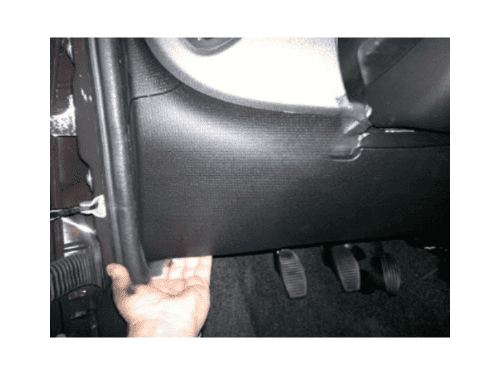

Main indiquant l'emplacement de la boite a fusibles sous le tableau de bord d'une Fiat Panda

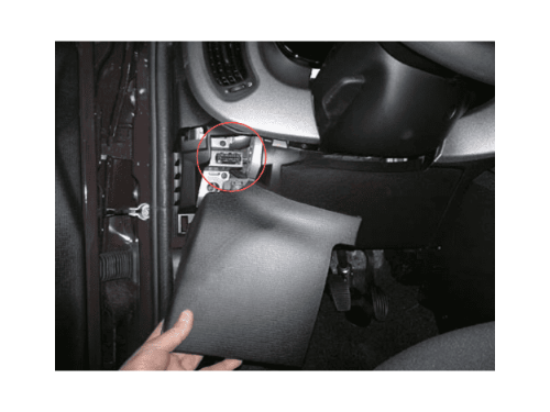

Localisation du connecteur de diagnostic OBD2 sous le volant d une Fiat Panda 3
    Installez-vous côté conducteur de votre Fiat Panda 3. La prise OBD2 se situe dans cette zone, sous le tableau de bord. Assurez-vous d'avoir suffisamment de lumière pour repérer facilement le connecteur dans l'habitacle.
    Orientez votre regard sous le volant, à proximité immédiate de la colonne de direction. La prise de diagnostic se trouve généralement dans cette zone, légèrement en retrait, juste au-dessus des pédales de frein et d'embrayage.
    Identifiez le connecteur à 16 broches de forme trapézoïdale. Sur la Fiat Panda 3, il est accessible sans démontage, positionné de manière visible pour permettre une connexion rapide avec votre outil de diagnostic automobile.
