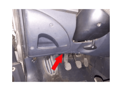

Fleche rouge indiquant l emplacement de la prise OBD au dessus du pedalier d une Fiat Punto 2

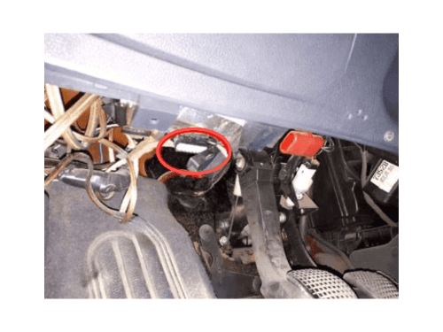

Emplacement de la prise OBD rouge encerclée sous le tableau de bord d une Fiat Punto 2
    Installez-vous côté conducteur et orientez votre regard sous le tableau de bord, à gauche de la colonne de direction. La prise OBD2 se trouve dans cette zone, généralement près des pédales ou légèrement en retrait vers le haut.
  2. Repérez la prise OBD2
    La prise de diagnostic est un connecteur trapézoïdal à 16 broches. Sur la Fiat Punto 2 PH 1, elle est accessible sans démontage et visible directement sous le tableau de bord, parfois protégée par un cache amovible.
