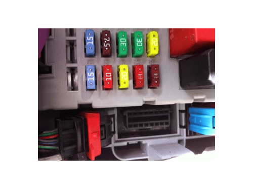

Emplacement du cache de la boite a fusibles de Fiat Punto pour outil de diagnostic
Emplacement de la prise de diagnostic OBD sous la boite a fusibles de la Fiat Punto 3

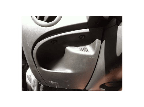

  1. Repérez la zone conducteur
    Installez-vous côté conducteur et observez la partie inférieure du tableau de bord. La prise OBD2 de votre Fiat Punto 2 PH 2 se situe dans cette zone, à proximité de la colonne de direction ou près du cache de la boîte à fusibles.
  2. Identifiez le cache fusibles
    Localisez le vide-poche ou le cache de protection situé sous le volant. Sur ce modèle, la prise de diagnostic se trouve généralement à proximité immédiate de cet élément, accessible sans aucun démontage préalable.
  3. Accédez à la prise OBD2
    La prise OBD2 est directement accessible sans outil. Elle se présente sous forme d'un connecteur trapézoïdal à 16 broches. Branchez simplement votre valise de diagnostic pour établir la communication avec les calculateurs du véhicule.
