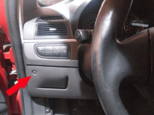

Emplacement de la vis du tableau de bord sur une Fiat Punto 3 indiqué par une flèche

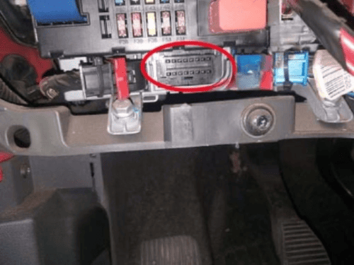

Emplacement du connecteur de diagnostic OBD sur une Fiat Punto 3
    Installez-vous côté conducteur et positionnez-vous de manière à observer la zone sous le tableau de bord. La prise OBD2 de la Fiat Punto 3 se trouve dans cette partie basse, à gauche de la colonne de direction, facilement accessible sans démontage.
    Dirigez votre regard vers la gauche du volant, au-dessus des pédales. Cherchez une trappe discrète ou un connecteur apparent à proximité immédiate. Sur certaines versions, le port peut être légèrement dissimulé derrière un cache plastique amovible.
    Le connecteur OBD2 est un port trapézoïdal à 16 broches de couleur noire ou grise. Il est orienté vers le bas ou légèrement incliné. Aucun outil n'est nécessaire pour y accéder, il suffit de retirer le cache si présent.
    Insérez fermement le connecteur de votre outil de diagnostic dans la prise OBD2. Assurez-vous que le branchement est bien enclenché. Mettez ensuite le contact sans démarrer le moteur pour établir la communication avec les calculateurs du véhicule.
